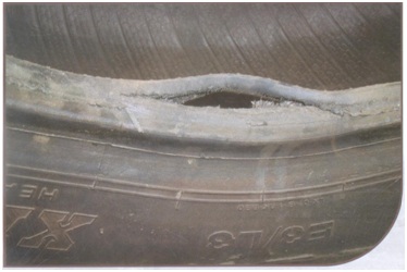

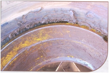

Em có tham khảo một số bài viết và sách cũng xin được góp vui xin điểm của bác Duongpn .
Theo em nguyên nhân ở đây có thể là:http://www.thanglongtires.com/images/stories/loi lap dat.2.jpg
nắp không đúng vị trí mép lốp với vành, Vành bị lỗi sai kích cỡ. Trường hợp 2 http://www.thanglongtires.com/images/stories/loi dao vanh.2.jpg( lỗi đảo vành) Nguyên nhân chính vẫn là nắp sai lốp. Trường hợp 3 http://www.thanglongtires.com/images/stories/chay mep lop.2.jpg do đệm lốp hỏng
Trường hợp 4 :http://dantri4.vcmedia.vn/oEj8Djn5XzGK0De5Uol4/Image/2012/05/Tuan2/tire4_456db.jpg hiện tượng này có thể do hệ thống treo đã bị hỏng hoặc mòn, khiến lốp xe nảy lên, hạ xuống trong quá trình di chuyển.Do hệ thống nhíp kém chất lượng.
Cũng có nhiều nguyên nhân khác giá bác có cái hình quả lốp hỏng có lẽ anh em sẽ dễ làm bài hơn bác ạ
