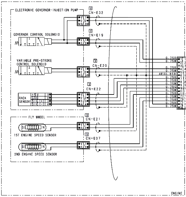

Kính tiên sinh,
Sau khi "LÔI" tập "BÍ KÍP" của tiên sinh về đọc (đọc đi đọc lại 3 lần). Tại hạ bỗng băn khoăn sao chẳng thấy cái sơ đồ điện như tiên sinh treo ở trên (khổ thay ấy lại chính là cái tại hạ đang cần vì cháu nó đang bị lỗi cái gọi là ECM) ??? Mong tiên sinh xem xét cho ạ.
Kính báo.

Bít ngay mờ, mời cụ chơi kiểu khác xem sao:
http://www.oto-hui.com/diendan/showthread.php?t=162740

Dường như ta đi lạc hơi xa rồi. Nhưng thôi xin viết thêm một chút với đại hiệp rồi có lẽ ta mở một bài khác về vấn đề này nhé.
Bên dưới là hình minh họa kết nối các phần tử điện của máy KOMATSU (hình 1).
Trong các thông báo lỗi về "THÔNG TIN LIÊN LẠC", có hai loại như đại hiệp đã nói là CAN (viết tắt của Controller Area Network) và S-NET (viết tắt của Serial communication Network). Máy của KOMATSU có phân biệt rõ các lỗi phát hiện được là lỗi của liên lạc giữa màn hình (monitor) và Hộp ĐK bơm hay là lỗi của liên lạc giữa màn hình (monitor) và Hộp ĐK Động cơ v.v...
Duy chỉ có một thông báo duy nhất báo cụ thể rõ ràng là lỗi do hư hộp ĐK động cơ (lỗi E980) . (hình 2)
