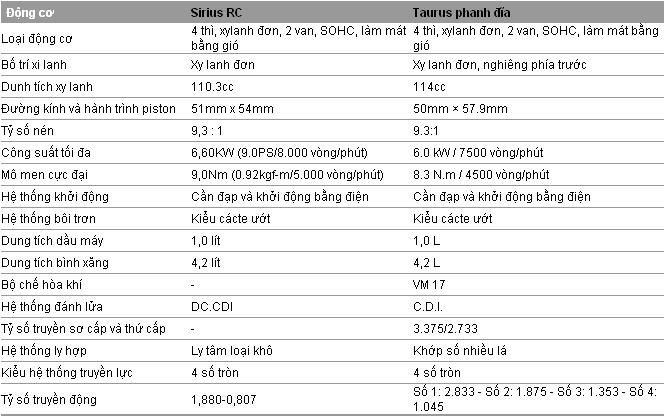

PS: Em đang "đứng giưa" 02 chiếc này, không biết nên chọn mua chiếc nào, Bác nào cho em 01 quyết định với, Thánk so much :6:
ot2
Phân tích tí nhé:( theo như trong tài liệu kĩ thuật )
-tau có dung tích xy lanh 115, cao hơn của si là 110, tuy nhiên công suất và mô men xoắn cực đại của tau lại kém hơn si , như vậy thì có đáng để chọn tau ???
-Tau bố trí xylanh nghiêng => cái này ko rõ lắm , trong khi si ko ghi cái này
-tỉ số nén 9.3:1 , như nhau
- hệ thống đánh lửa của si là DC CDI => có phải là IC bình ko ???, nếu là IC bình thì cái này hơn của tau
- Phần ly hợp gây thắc mắc nhất, của si ghi ly tâm loại khô => ko hiểu nó có được bôi trơn bằng nhớt ko, của tau ghi khớp số nhiều lá , chắc cái này giống mấy cái ly hợp truyền thống trên các xe hiện nay , phần này ko rõ nên miễn bàn :D
Tiếp nhé các bác
phần tỉ số truyền của si e nghĩ ghi sai , số 1 ts truyền có lẽ là 2.88 chứ ko phải 1.88 , như vậy nếu đúng là 2.88 thì dải tỉ số của si sẽ rộng hơn tau , số 4 của si ts truyền là 0.807 => số vượt cấp :D
Còn phần hình dáng kích thước thì tùy các bác cảm nhận thui
Riêng e thì thấy si có phần đẹp hơn . Nghe đồn tau bốc hơn si mà thấy công suất và mô men đều kém hơn thì sao bốc hơn ( chắc dân chúng thấy dung tích xy lanh cao nên hô bốc hơn :p )

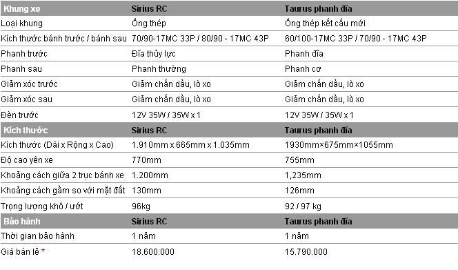

Về kích thước, tau dài , rộng, cao hơn si nhưng yên lại lùn hơn, đều này hơn nghịch lý tí, các bác nao thích hầm hố thì chọn si nhưng lại phải chấp nhận ngồi thấp hơn tí
Còn giá cả thì chênh nhau đến gần 3 tr, cho nên bác nào máu thì mua tau về đắp vô thêm 3 chai chắc chắn sẽ có 1 con tau cá tính hơn đó ;)

tại sao si lại đắt hơn tau 3 chai
3 chai này có tạo nên sự khác biệt nào đó
bác Công phân tích dùm em chỗ này hoặc nhờ Ya phân tích dùm.thanks bác
em mới mua con si 18.8 nên thắc mắc nếu lợi hơn về giá cả thì có lẽ sẽ chọn tau

Hình như các bạn chưa ai chạy Tau thì phai.Si hơn Tau Momen nhưng tỷ số truyền thì không bằng đâu nha.Trong nhà Ya nếu xét về tỉ số truyền thì Ex>Tau>JU>Si.Còn chuyện Tau đi bốc hơn Si thì hoàn toàn chưa chính xác cho lắm, depa thì 90% Tau thua Si, nhưng từ dãy từ 60 -80km/h thì Tau hoàn toàn thắng Si nha, còn nước hậu thì như nhau, nói chung bạn chủ topic cứ thích chiếc nao thì chọn chiếc đó thôi vì theo mình cả hai đều có ưu khuyết điểm,thanks
