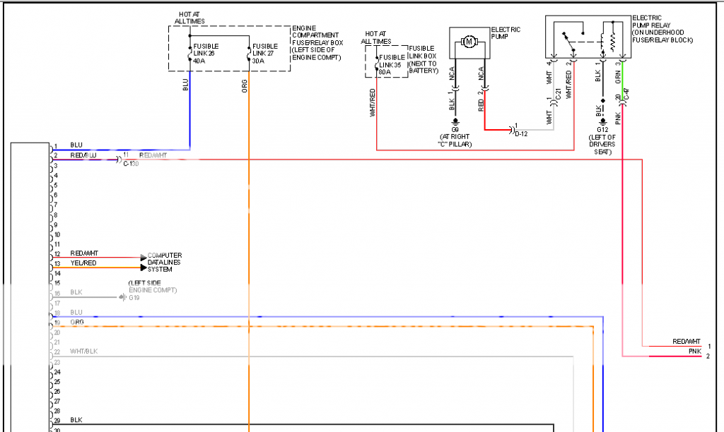

hôm nay em vừa check lỗi em mitsubishi lancer 2010 evolution.em bị lỗi abs.đèn abs nổi sáng.lúc đầu thỉnh thoảng nổi rồi mất.giờ em ấy nổi luôn,em đọc máy báo lỗi c2116. pump motor voltage low.thấp tín hiệu điện áp của mô tơ bơm,nhưng sơ đồ điện em này em không có,cụ nào có sơ đồ hoặc cách nào chỉ dùm em với
Check

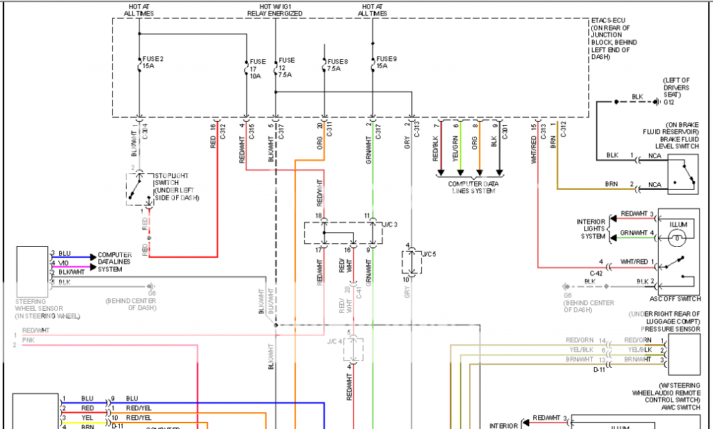

Sơ đồ đây cụ (máy turbo cụ nhé), kiểm tra kĩ các giắc cắm và rơ le nguồn. Nhớ đổ xăng nhé.
