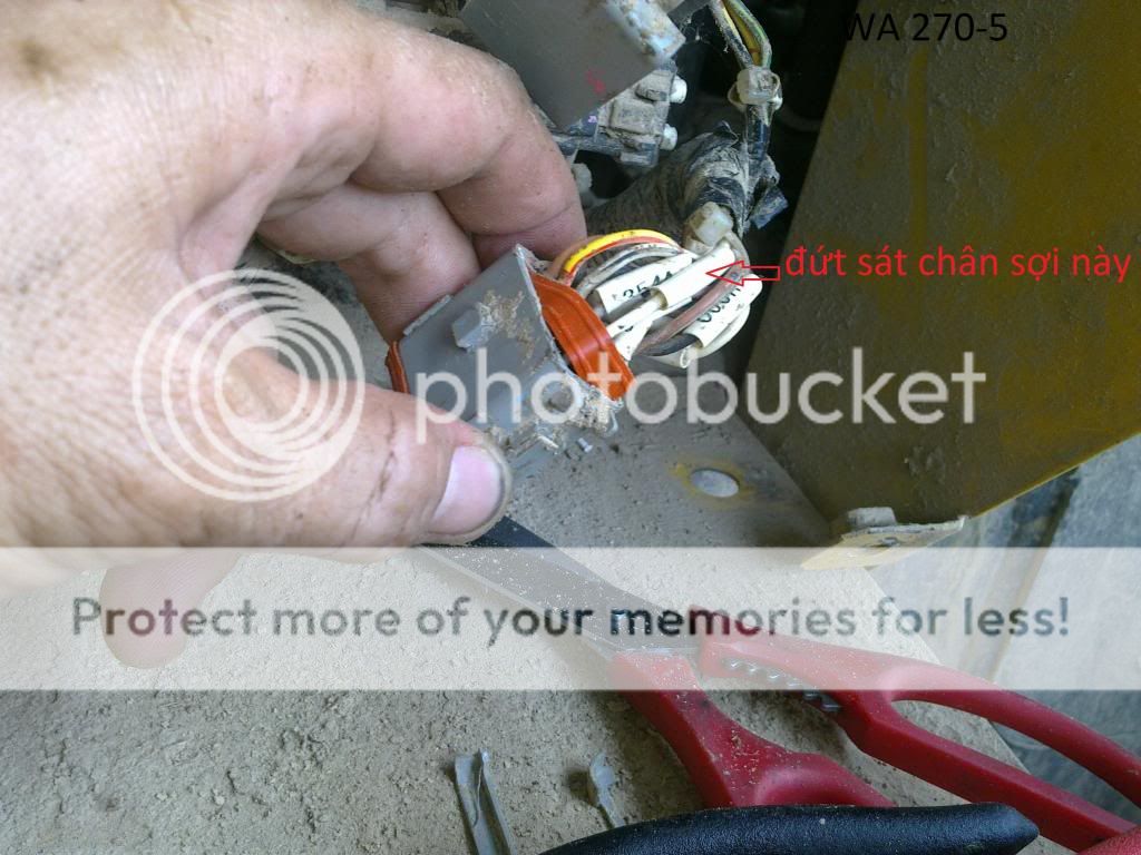

thôi nhà cháu tự sướng vậy em nó bị đứt ngậm dây số 352 (khóa cứng mô tơ số 1)
hình em nó đây ạ!!!
bomva
sao cụ đại đưa phim phọt vào đây làm giề hả.em nói thật thì các cụ lại không tin :D:D:D
nguyên nhân đứt là thế này,con máy trước kia là hàng đóng công,giắt điện của loại này rất chặt nó giống của PC 200-7 khi bóp lẫy để rút giắt không được thì bắt đầu dùng đến mũi to vít và giật dây để thao giắt
mã code của em nó là DX20KZ mờ.cụ còn bảo em thần điêu đại hiệp nữa không nhỉ=))=))=))
hình em nó đây ạ!!!
[/URL]
Đứt dây số 352 <=> "Clutch solenoid valve" mất điện <=> mô tơ HSS số một bị "thả rông" chứ không phải bị khóa cứng nhá.
Nhưng tại sao đứt cái dây điện ấy lại chỉ chạy được "một số" nhỉ??? nó là số mấy thế hả cụ bomva2012???

em lại nghĩ là nó khóa chặt moto 1 lại để dồn lưu lượng sang moto 2 chứ nhỉ:7:
sau khi s/c xong và chậy thử các số và so sánh với lúc máy chỉ chậy được một số thì tương ứng với số 3 cụ ạ
máy còn bị thêm một pan nữa là
tiến chạy đủ bốn số (1,2,3 và 4) nhưng lùi chỉ được hai số đó là số 1 và số 2 cụ thể là
-bấm số 1 ->đạp ga số lùi là số 1
-bấm số 2->đạp ga số lùi là số 2
-bấm số 3->đạp ga số lùi là số 2
-bấm số 4->đạp ga số lùi là số 2
