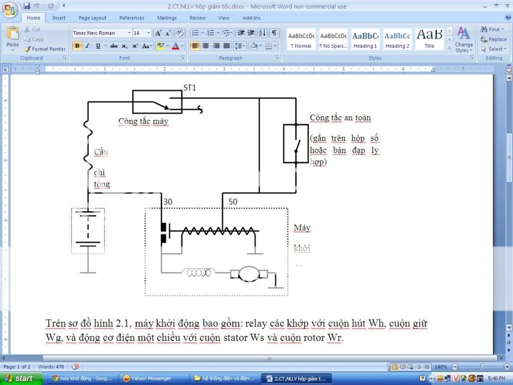

các bác cho em hỏi cuộn dây roto của máy khởi động được mắc như thế nào mà em đo thấy dây nào cũng thông với nhau,.
Cuộn dây rô to hay còn gọi là cuộn dây phần ứng của máy khởi động được quấn "xếp". Có nghĩa là mỗi cuộn dây gồm nhiều khung dây có 2 đầu được nối với 2 phiến đồng của cổ góp kế tiếp nhau. Theo đó, đầu ra của cuộn này lại là đầu vào cuộn kế tiếp nên tất cả các cuộn đều được nối tiếp với nhau. Trên một phiến đồng của cổ góp được hàn với 2 đầu dây. Dưới đây là hình vẽ mô tả cách quấn đó.
