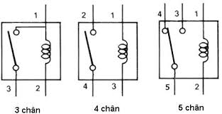

Cụ muốn đấu thêm rơ le cũng không sao.
Mục đích của cái rờle chỉ là cái công tắc, thường dùng để đóng mở những cái thiết bị tiêu thụ dòng lớn mà mạch điện điều khiển không tải nổi. Và đó cũng là một biện pháp an toàn. Nếu thiết bị có bị chập thì cũng không đụng gì đến hệ mạch điều khiển.
Nên nếu cụ thích đấu thêm thì cũng không vấn đề gì.
Nguyên tắc của rờle là có 1 cuộn nam châm sẽ điều khiển 1 công tắc. Khi nam châm hít thì công tắc đóng ( hoặc mở ra tùy theo cách sử dụng của cụ )
Sau đây là rờle 3,4,5 chân.
Nhìn hình chắc cụ hiểu.
Còn có loại nhiều chân hơn nữa nhưng thôi, mình không nói tới.
Rồi giờ tiến hành đấu dây thôi.
Cụ sử dụng tải bao nhiêu A thì mua rờle tùy theo đó.
Xin hết.
