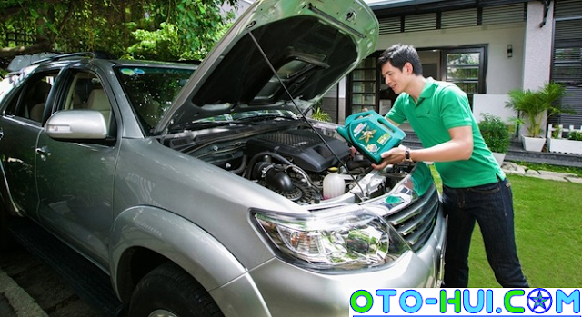

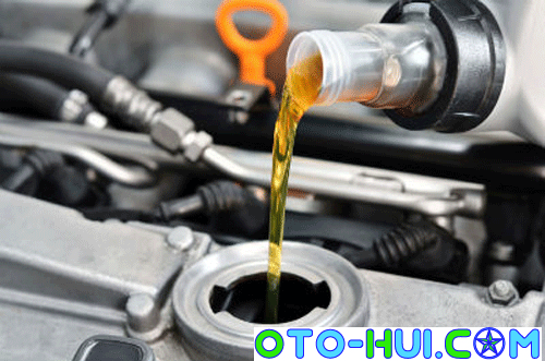

1. Thay dầu động cơ
Đầu tiên bạn nên kiểm tra dầu động cơ bằng que thăm dò, nếu đầu trên que thăm dò vẫn còn màu vàng của nhớt mới, thì bạn có thể hoàn toàn yên tâm, còn nếu nhớt chuyển sang màu đen có thể bạn nên thay dầu cho động cơ để đảm bảo tuổi thọ, vận hành dể hơn trong điều kiện nhiệt độ thấp và tiết kiệm nhiên liệu hơn.

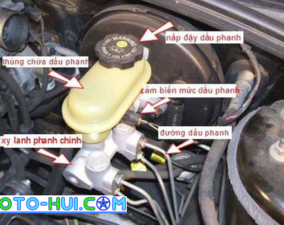

Dầu phanh có thể bị lẫn hơi nước thông qua sự thẩm thấu qua vòng đệm và các kẽ siêu nhỏ, ngoài ra hơi ẩm còn có thể lẫn vào hệ thống phanh khi bình chứa dầu mở ra. Sự pha trộn này có thể làm giảm chất lượng dầu phanh.
Vì thế, hãy thay dầu phanh tại garage gần nhà ngay sau khi mua xe. Các chủ xe nên thay dầu phanh định kỳ 3 năm/lần để giảm thiểu tình trạng hơi ẩm bị đun sôi và ăn mòn.

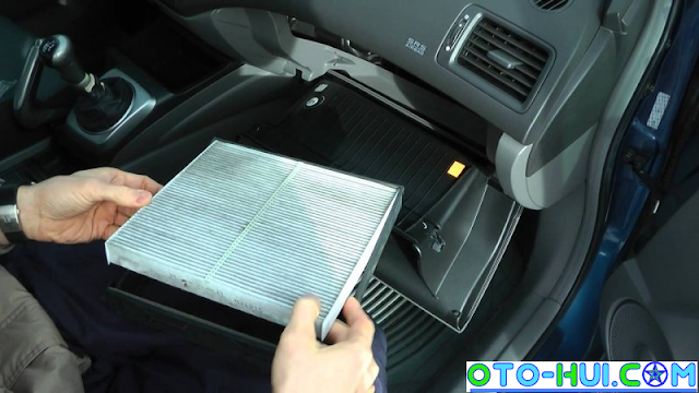

Bộ lọc gió khoang lái nằm ngay trong hệ thống thông khí đằng sau hộc đựng đồ. Chỉ cần tháo hộc chứa đồ, bạn sẽ thấy ngay ngăn chứa bộ lọc gió. Bạn có thể dùng máy hút bụi. Hãy nhớ thay bộ lọc gió thường xuyên để cải thiện hiệu suất hoạt động của hệ thống điều hòa không khí.

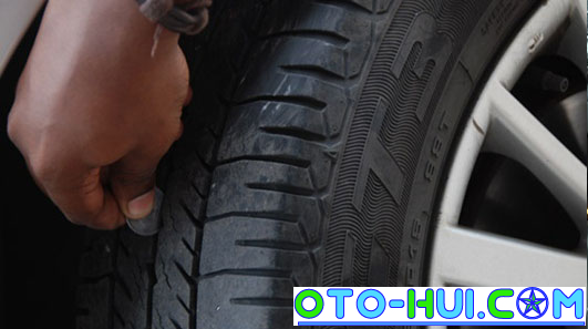

Bạn nên kiểm tra độ mòn hoặc vết nứt của thành lốp và ta-lông để biết được kích thước giữa các lốp, nếu có sự chênh lệch quá lớn thì bạn nên thay để sao cho toàn bộ lốp đều giống nhau.
