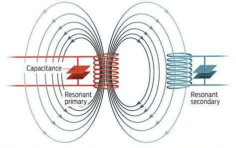

Cộng hưởng cảm ứng: để truyền điện qua khoảng cách xa hơn mà ít tổn thất năng lượng, người ta “chế” thêm tụ điện ở hai cuộn dây phát và thu để tạo thành mạch cộng hưởng. Tần số cộng hưởng được xác định bởi điện dung của tụ điện và điện cảm của cuộn dây. Nhờ cộng hưởng, cuộn thu dễ “bắt nhịp” và khuếch đại sóng từ trường do cuộn phát tạo ra. Một khi đã "bắt nhịp", luồng điện sẽ được truyền từ cuộn phát đến cuộn thu. Một cuộn phát có thể cấp nguồn (điện) cho nhiều cuộn thu (cùng tần số cộng hưởng). Nếu cuộn thu không cùng tần số cộng hưởng, không có việc truyền điện.
e chỉ biết đến cộng hưởng như thế này không biết có đúng về nó không.từ hồi biết đến ô tô thì e cũng chưa có tiếp xúc với tài liệu hay thực tế về nó :D
