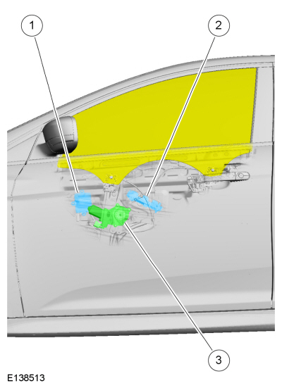

Kính cửa trước
Chi tiết Mô tả
1 FDM
2 Công tắc điều khiển kính cửa trước
3 Động cơ điều khiển lên xuống kính cửa trước

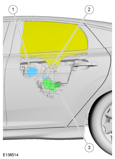

Kính cửa sau
Chi tiết Mô tả
1 RDM
2 Công tắc điều khiển lên xuống kính cửa sau
3 Động cơ điều khiển lên xuống kính cửa sau
