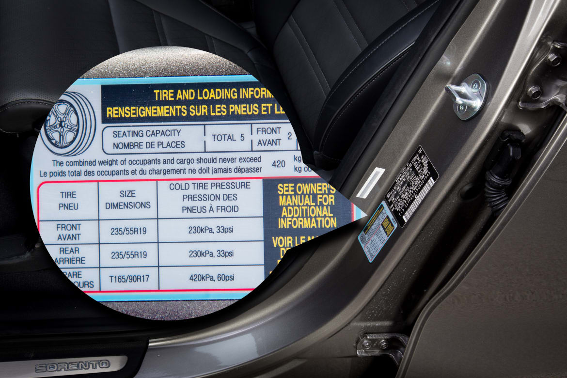

Tùy theo mẫu xe và loại lốp nhà sản xuất sử dụng mà áp suất lốp thường khác nhau. Thông qua phần giấy hướng dẫn dán trên phần khung cửa ở ghế lái, người điều khiển có thể biết được thông số áp suất lốp tiêu chuẩn.
Lưu ý, thông số áp suất in trên lốp xe chỉ là áp suất tối đa mà nhà sản xuất cho phép chứ không phải áp suất tiêu chuẩn.

Việc duy trì áp suất lốp đúng rất đơn giản và rất cần thiết để đảm bảo hiệu suất vận hành của lốp. Lốp quá non hay quá căng đều có thể gây ra các sự cố như lốp nhanh mòn và nhanh hư. Cách tốt nhất để có thể sử dụng lốp lâu dài là kiểm tra áp suất thường xuyên mỗi tháng. Vậy áp suất lốp bao nhiêu là đủ?Tùy theo mẫu xe và loại lốp nhà sản xuất sử dụng mà áp suất lốp thường khác nhau. Thông qua phần giấy hướng dẫn dán trên phần khung cửa ở ghế lái, người điều khiển có thể biết được thông số áp suất lốp tiêu chuẩn.

- Kiểm tra Psi theo khuyến cáo của nhà sản xuất – Hãy xem trên thanh đứng khung cửa ghế lái hoặc trong sổ hướng dẫn sử dụng xe để biết Psi lốp nguội cả lốp trước và sau của xe là bao nhiêu.
