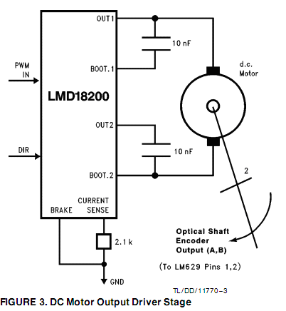

Hình 7: Khối công suất điều khiển động cơ.

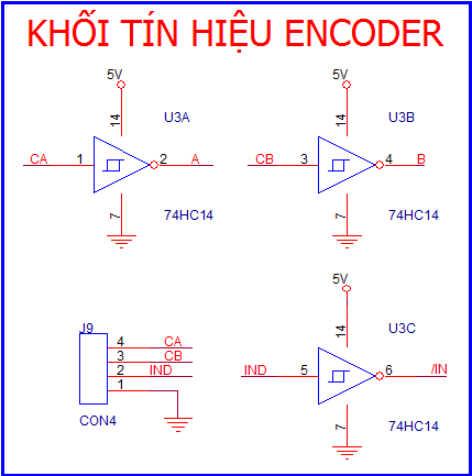

Hình 9: Khối tín hiệu encoder.

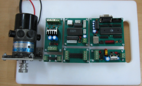

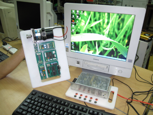

12.Mô hình phần cứng bộ điều khiển:

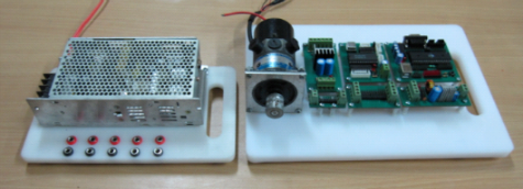

Hình 11c: Mô hình phần cứng bộ điều khiển.

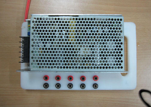

Hình 11d: Bộ nguồn 24V DC

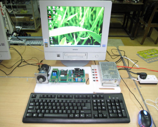

Hình 11e: Mô hình phần cứng bộ điều khiển và bộ nguồn.

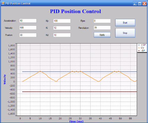

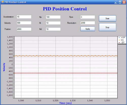

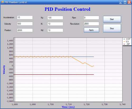

13. Giao diện điều khiển từ máy tính:

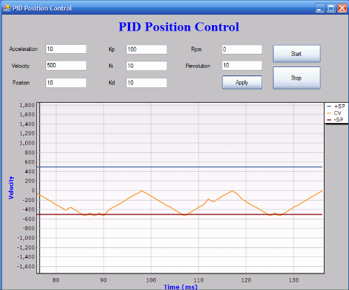

Hình 12b: Động cơ quay với tốc độ 500 vòng/phút và đã dừng khi quay đủ 2000 vòng với phần dốc của đồ thị là gia tốc.
Hình 12c: Đồ thị vận tốc khi quay thuận (với các thông số trên hình).
Hình 12d: Đồ thị vận tốc khi quay ngược (với các thông số trên hình).

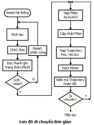

14. Lưu đồ chương trình điều khiển cơ bản:
Hình 13: Lưu đồ chương trình điều khiển cơ bản.

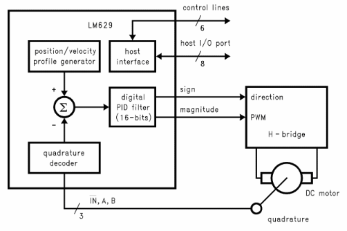

Hình 4: Hệ thống điều khiển động cơ căn bản.

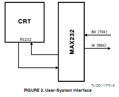

Hình 6: Kết nối hệ thống với người điều khiển.

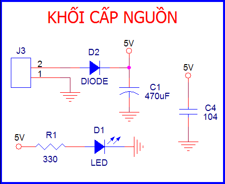

11.Sơ đồ nguyên lý mạch điều khiển:
Hình 8: Khối cấp nguồn.
