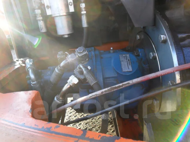

Có phải là bơm A10VO không vậy cụ nhể
Có thể cụ bị củ hành chỗ cái vòng màu vàng này đây:

Con vít trên bơm chỉ là để cho góc nghiêng trục bơm có thể đạt Max thôi. Nhwng chỉnh ở đó mà không có dòng điều khiển thì cũng bó tay ạ. Lưu lượng thì phụ thuộc dòng điều khiển.

Cám ơn cụ duongpn. ĐÚng là con đó rùi. như vậy là do dòng điều khiển các van phải không cụ?
À mà nó còn thêm một triệu chứng nữa đó là khi ép tải ở lưỡi ben thì nó lại lan sang xy lanh mở gàu. Nghe mấy ông thợ kêu là do các siêu làm kín ở van lâu ngày bị hở nên dầu thủy lực lọt qua chổ xy lanh mở gầu. Em còn ngu ngơ về cái món thủy lực này mong các cụ chỉ giáo em với.
