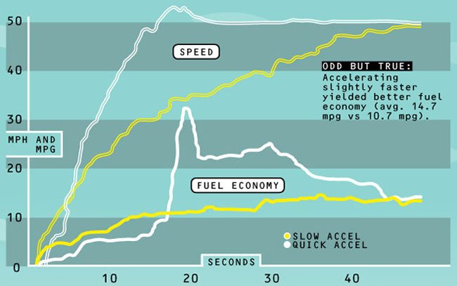

Một lời khuyên khôn ngoan nói rằng, khi bạn đột ngột lao xe về phía trước hay lùi xe về phía sau, xe của bạn sẽ tiêu thụ nhiên liệu nhiều hơn. Nhưng điều này không có đồng nghĩa với việc bạn cho xe đi chậm và nghĩ rằng như thế là mình đang tiết kiệm xăng.
Thử nghiệm của chúng tôi cho thấy, nếu mất 15 giây để đạt tốc độ 50 dặm/giờ sẽ tốn ít xăng hơn so với việc phải mất 30 giây để đạt đến tốc độ tương đương. Hãy tăng tốc đều tay vì các chuyên gia kỹ thuật đã chỉ ra rằng, khi tỷ lệ tăng tốc tốt nhất là bạn sử dụng hộp số trơn tru, cân bằng với trọng lượng của xe.
