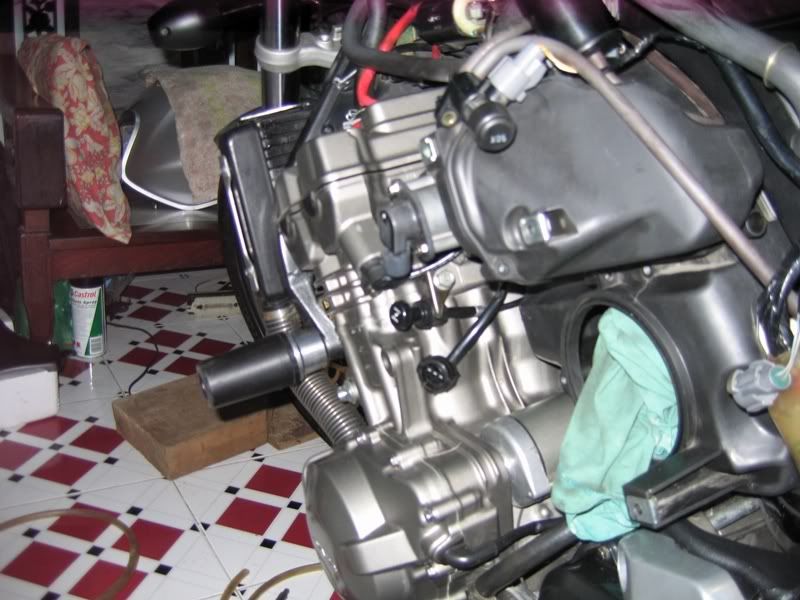

1.Họng nạp nhiên liệu (insulator)
Gồm 4 đầu nối bằng cao su cứng nối liền từ 4 cụm phun xăng và động cơ.Tháo 4 vòng cổ dê kẹp 4 đầu nối này với hệ thống fun xăng,4 vòng cổ dê kẹp 4 ống này với động cơ (tổng cộng 8 vòng).
Công việc này cũng không phức tạp lắm nhưng đòi hỏi cần chút sức mạnh vì 4 đầu nối này khá cứng và gắn rất chặt với cụm phun xăng.Có thể dùng tuốc nơ vít làm đòn bẩy để tách ra
Trong hình là 4 đầu nối cao su của xe bị giới hạn nó có 1 tấm thép mỏng dùng chặn bớt dòng hòa khí vào động cơ.Tùy theo từng model xe mà kích thước lỗ hay vị trí lỗ chặn nhỏ sẽ khác nhau.
Bên trái là họng nạp của xe bị giới hạn,bên phải của xe không bị giới hạn.Bạn có thể dùng đục thép đục bỏ tấm chặn này đi rồi dũa lại lòng trong của ống.Rất đơn giản vì tấm thép này khá mỏng.Nếu không thích có thể đặt mua mới 4 họng này của xe không bị giới hạn với part number là “16211- MCZ-000 ".
Đối với xe SF1300 hay CBR600,CBR1000,CBR954… sẽ bị chặn air funnel như trogn hình nhưng trên dòng Hornet 919 này thì không bị chặn.Bạn tiết kiệm thêm 1 khoảng cũng kha khá nếu phải thay 4 đầu Air funnel

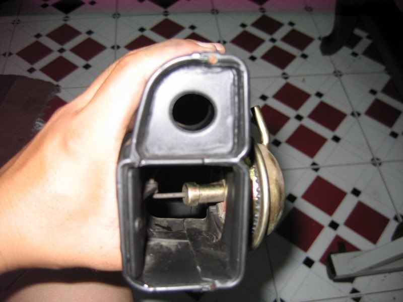

2.Họng nạp gió
Tháo cốp hông bên trái bạn dễ dàng nhận thấy họng lấy gió vào cho air box.Phía trên cánh bướm Flapper với cụm vacuum(hút chân không khi xe vượt vòng tua 6000 rpm cánh bướm này sẽ đóng) là một họng lấy gió phụ.Đối với xe không giới hạn họng này hoàn toàn rỗng suốt,xe bị giới hạn sẽ có 1 tấm cao su nhét vào với đường kính lỗ nhỏ nhằm hạn chế lưu lương khí nạp.
Dùng dao rọc nhẹ theo vành nhựa để tách lớp keo dán tấm hạn chế này ra,rất dễ dàng.
Họng nạp khí xe bị giới hạn
Họng nạp khí xe không bị giới hạn
Dùng tuốc nơ vít tháo 3 ốc giữ họng nạp này ra và rút ống mềm nối với van chân không ra
Tháo bỏ miếng chặn dễ dàng

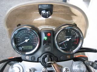

5.Đồng hồ tốc độ
Bởi vì đồng hồ xe Nhật chỉ thể hiện đến 180 km/h nên bạn cần thay mới cụm đồng hồ này.Có thể thay của Hornet đời 2004 trở đi để có thêm tính năng xem giờ (cần phải đấu dây lại để gắn vừa các model 2002 2003 sẽ có trong phần tiếp :Hướng dẫn đấu dây đồng hồ Hornet 919 2004)
Có thể tiết kiệm hơn bằng gắn gắn Speedo healer để chuyển đổi từ km/h sang mph,lúc này 180 km/h trên đồng hồ có thể hiểu là 180 mph.Chi tiết xem tại đây
www.speedohealer.com
Giá mua trên ebay tại Mỹ là khoảng 100$ chưa kể chi phí ship.

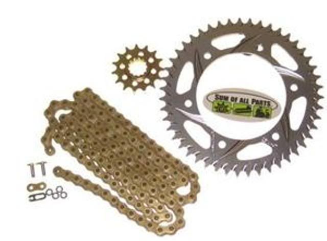

6.Bộ truyền nhông sên dĩa
Đối với xe dành cho thị trường Mỹ,châu Âu bộ truyền này là 16/43 (16 là số răng trên nhông trước,43 là số răng trên nhông sau) và sên là 530.
Đối với xe bị giới hạn thì bộ truyền này là 16/40 (16 là số răng trên nhông trước,40 là số răng trên nhông sau) và sên là 525
Bạn có thể thấy là xe bị giới hạn mã lực nên cũng phải hạ bớt số răng nhông sau để giảm torque,nếu bộ truyền này còn mới vẫn có thể sử dụng nếu không quá chú trọng đến gia tốc khi xuất phát.
Có điều kiện thì thay mới bộ truyền này với các nhãn hiệu AFAM,Vortex và nên thay theo tỷ lệ 15/45 với sên Vortex 520 vừa giảm được khối lượng tác động trực tiếp lên đầu ra trục máy ,mà vẫn bảo đảm khả năng chịu lực như sên 530 thường.Tỷ số truyền sau khi thay 15/45 đã được nhiều member của dòng Hornet 919 test thử cho ra công suất và torque vừa ý nhất bất kể trên bàn thử hay đường đua.
