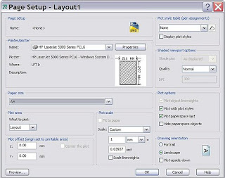

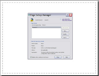

2. Tạo trang in: Click nhãn Layout1 dưới đáy, bạn thấy hộp thoại sau:
Click nút Modify rồi chọn máy in, khổ giấy:

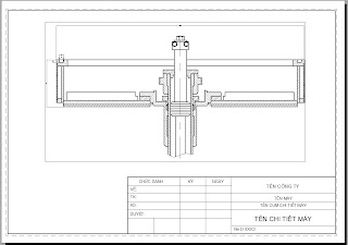

Sau khi tạo khung tên trực tiếp trên trang này, ta được một Layout như sau:
Tương tự, ta tạo thêm các trang in với các khổ giấy khác.

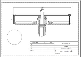

Tạm thời, các kích thước đều đặt ở Layer Dim1. Tôi click vào nhãn Layout A4 để làm xuất hiện trang giấy, gõ MV rồi Enter và vẽ một hình chữ nhật trong trang giấy này, ta có ngay:
Ta có thể điều chỉnh kích cỡ và di chuyển cổng nhìn hình chữ nhật này băng grip sao cho thích hợp. Sau đó chuyển nó vào lớp Defpoint đã được tự tạo ra, lớp này sẽ không in ra giấy.
Bạn chú ý là các chữ số và mũi tên kích thước quá nhỏ, ta hãy double-click vào trong cổng nhìn để kích hoạt nó rồi vào trình đơn Dimensions, Update, sau đó gõ All (chọn tất cả các kích thước) và Enter, ta có kết quả:
Ta chuyển các kích thước của rãnh joint sang lớp Dim2 và không cho nó hiển thị tại cổng này.
Bây giờ, tôi muốn thể hiện chi tiết rãnh đặt joint ở góc cao bên trái bằng một hình trích. Tôi vẽ một hình tròn vào chỗ thích hợp như sau:

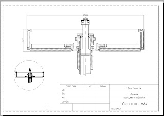

Gõ MV, Enter rồi gõ O rồi lại Enter và chọn đường tròn, ta được:
Bạn thấy trong hình tròn là toàn bộ hình vẽ bên Model, double-click để kích hoạt nó rồi Zoom với tỷ lệ thích hợp và Pan đến vị trí hợp lý:
Bây giờ thì kích thước hiển thị ở đây lại quá lớn, ta lại vào trình đơn Dimensions, Update và chọn mấy kích thước này rồi Enter:

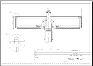

Ta cũng không cho Dim1 hiển thị trong cổng này. Thêm vài ghi chú, cuối cùng ta có:
