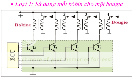

Cụ tham khảo nhé, đây là loại bobin đơn:

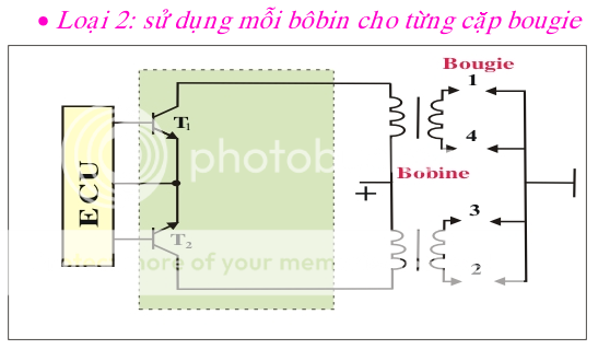

Còn đây là loại bobin đôi:
