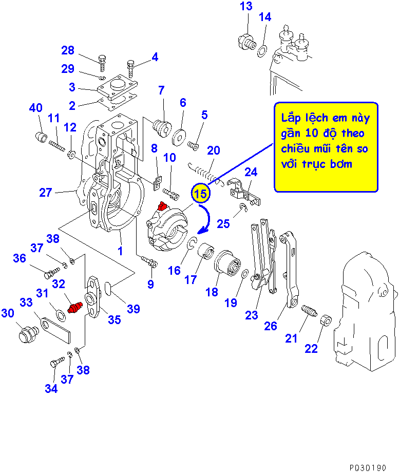

Làm đúng như sách, thế mà có lần Mụ cũng phải vất vả với cái bơm này đấy các Cụ ạ! Tháo BCA để đi sửa chữa: thay bi, thay piston plunger... Lắp lên, máy vẫn dễ nổ nhưng toàn mùi dầu sống.
Đố các Cụ nó bị cái lỗi gì đấy????:105: :105: :105:

Trước tiên em rất cám ơn cụ đã chỉ bảo em.còn pan cụ nói thì em nghĩ rằng do thợ cân bơm chốt điểm nổ sớm hoặc muộn nên....thôi em ko dam nói nữa đâu.vừa mới được chỉ bảo nên em phán bừa cac cụ đừng cười em nhé.
demag115
bơm cao áp này trên truc lắp với quả văng không có chốt ,thợ cân bơm tháo ra ko đánh dấu lắp sớm một góc nên xẩy ra hiện tượng ý đúng không lão bà ?
Căn bi không chuẩn--> Dơ dọc trục--> Sai "lửa".:-?

Làm đúng như sách,.... Lắp lên, máy vẫn dễ nổ nhưng toàn mùi dầu sống.
Theo em thì trong thời gian từ lúc tháo đến lúc lắp, có thể ai đó đã làm xoay bánh răng dẫn động BCA
