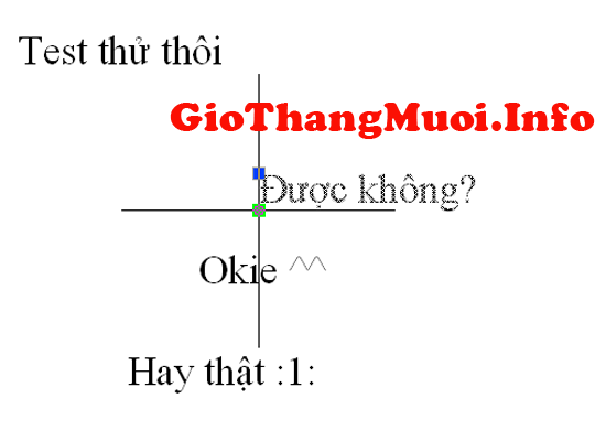

Giả sử ta có một số hàng Mtext như sau:

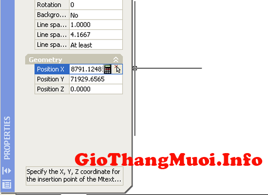

Giờ ta sẽ sắp xếp các chữ thẳng theo mép ngoài bên trái của hàng 1. Việc đầu tiên là click vào một mtext bất kì, nhấn Ctrl + 1 để hiện ra bảng thuộc tính ‘Properties’ (Trong AutoCad 2009 trở đi bạn dùng CTRL+SHIFT+P để mở bảng Quick Properties). Tại phần Geometry nhấn chọn vào ô Position X (một lần thôi nhé)

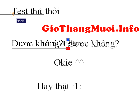

Click vào điểm ngoài cùng của Mtext (điểm màu xanh trong hình dưới đây)
Click tiếp vào điểm ngoài cùng của MText chuẩn.

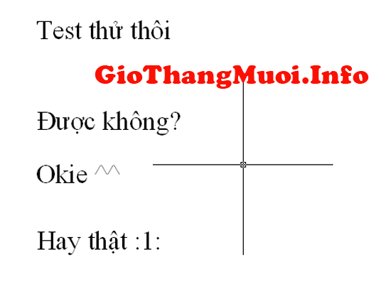

Cuối cùng ta được kết quả như sau:
