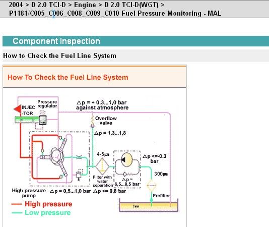

P1181 - Fuel Delivery System Malfunction - High
Phải mã lỗi này không bác? hư hỏng hệ thống dẫn nhiên liệu áp lực cao
Kiểm tra: rò rỉ các đường ống áp lực cao. dùng đồng hồ đo áp lực nhiên liệu, kết nối và đo so sánh áp lực tiêu chuẩn.
tình trạng xe ( tuổi thọ, chu kỳ bảo dưỡng), kiểm tra các van thông hơi và các bộ phận vận hành ( lọc nhiên liệu, bơm nhiên liệu áp lực, van điều áp...)

anhbinhpro
O-H Daklak
Những hình ảnh thế này chắc cụ biết mình kiểm tra chổ nào rồi phải không cụ :D
