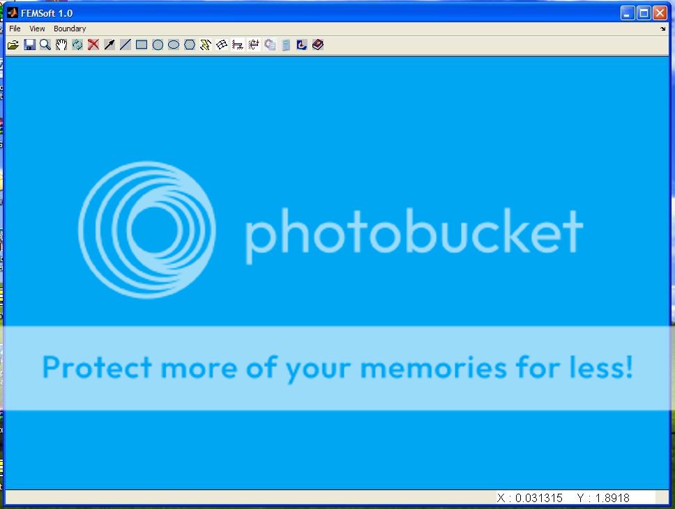

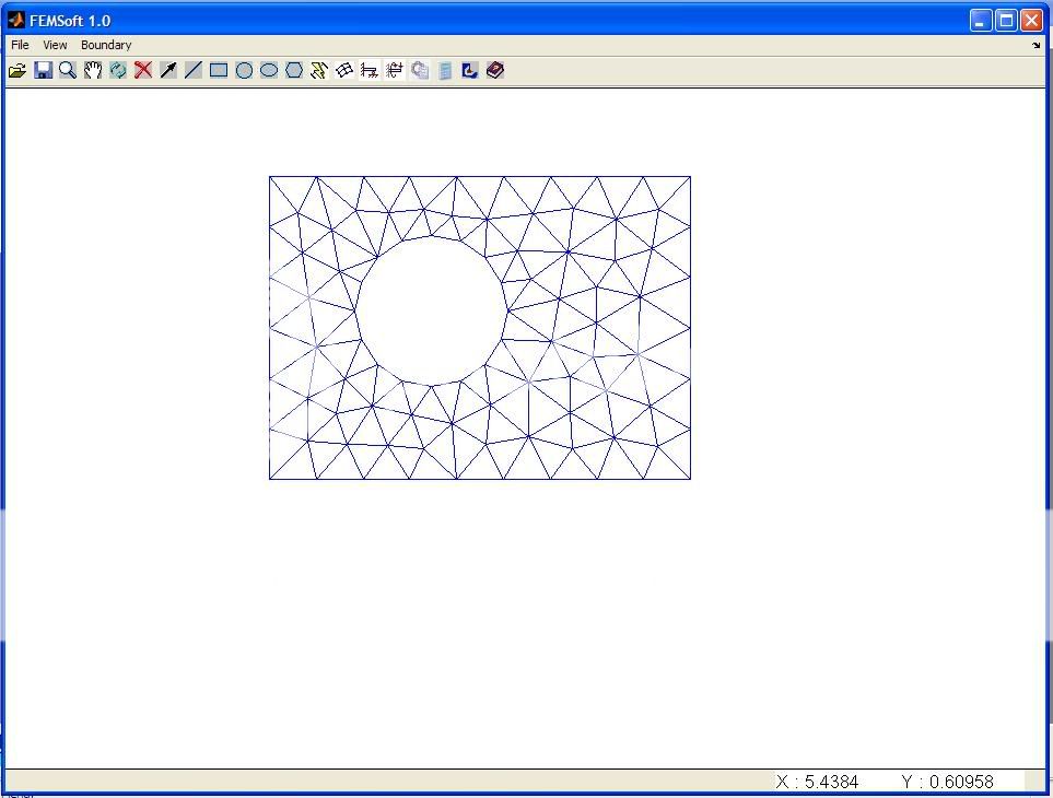

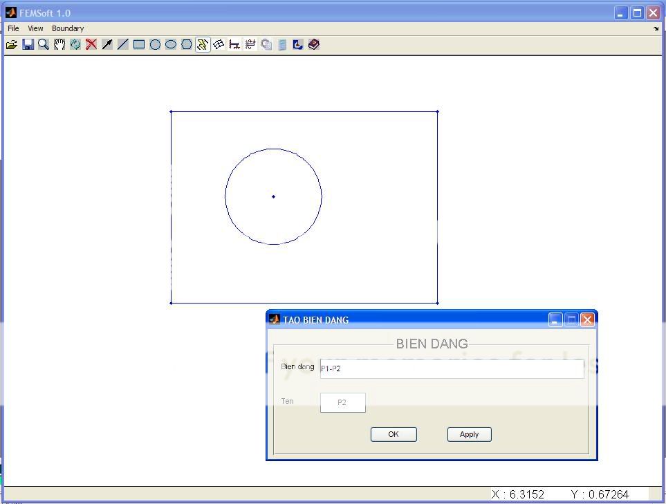

Một ví dụ về lập trình giao diện trong Matlab.
Chương trình Femsoft, khả năng cũng không thua kém VisualBasic:
