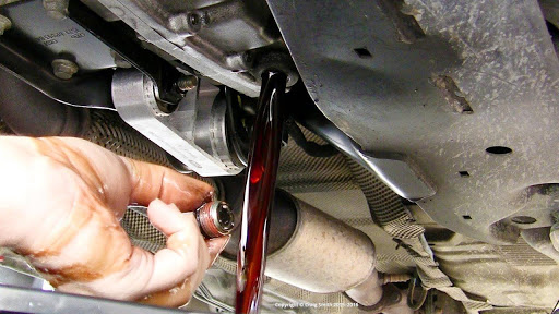

1) Hiện tượng chảy dầu
Rò rỉ dầu là một trong những dấu hiệu rõ ràng nhất để nhắc nhở rằng hộp số xe ô tô của người dùng đang gặp vấn đề. Dầu hộp số có tác dụng đặc biệt cần thiết trong quá trình hoạt động của hộp số. Cụ thể đó là việc bôi trơn, giảm ma sát và chống mài mòn, nâng cao hiệu suất bộ truyền động cơ khí, truyền lực và hỗ trợ quá trình chuyển số được thực hiện trơn tru.
Hiện tượng rò rỉ dầu trên xe hộp số sàn
Nguyên nhân khiến dầu trên hộp số rò rỉ có thể là hư hỏng ron làm kín khí phía dưới đáy hộp số. Khi phát hiện những vũng dầu loang lổ phía dưới gầm ô tô, chủ xe nên nhanh chóng đem xe tới các gara, trung tâm bảo dưỡng kiểm tra.
