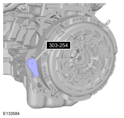

  1. Sử dụng Công cụ Bảo dưỡng Đặc biệt: 303-254 Dụng cụ khóa, bánh đà.

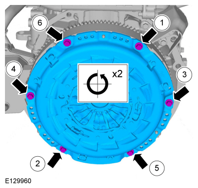

  1. THÔNG BÁO Nới lỏng bu lông bắt đĩa ép hai vòng trong một lần theo thứ tự được hiển thị.

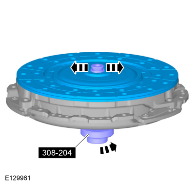

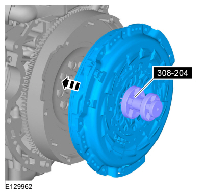

  1. Sử dụng dụng cụ đặc biệt, định tâm đĩa ma sát trên đĩa ép.
    Sử dụng Công cụ Bảo dưỡng Đặc biệt: 308-204 Bộ cân chỉnh, đĩa ly hợp.

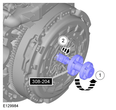

  1. GHI CHÚ: Siết bu lông bằng tay ở giai đoạn này.

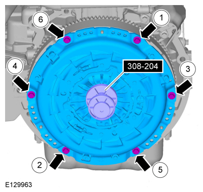

  1. THÔNG BÁO Siết chặt các bu lông bắt đĩa ép ly hợp theo thứ tự hiển thị với mô men xoắn đã được xác định.
    Momen: 30 Nm
    Momen: 30 Nm
