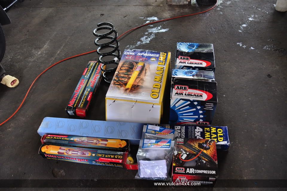

- Thanh xoắn Old Man Emu
- Lò xo Old Man Emu loại heavy duty chịu tải tăng cường 400kg
- Phuộc Nitơ Old Man Emu

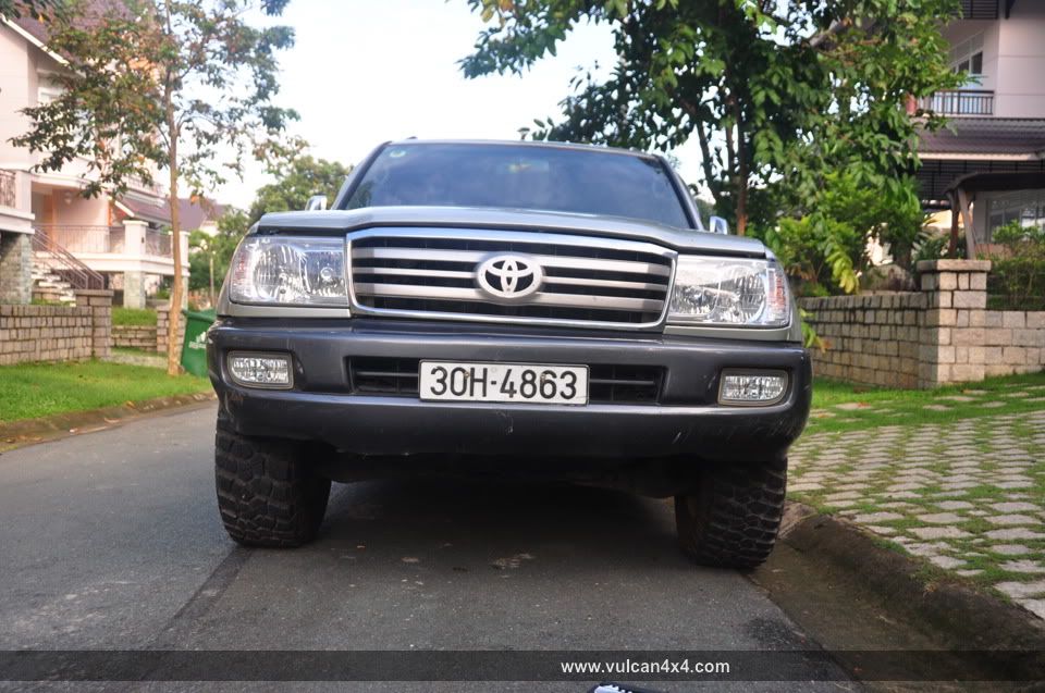

Chân dung em nó trước khi vào tay Vulcan4x4
Trước

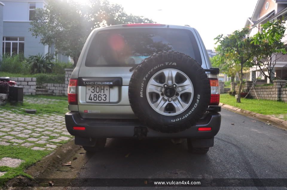

Sau
Bên hông

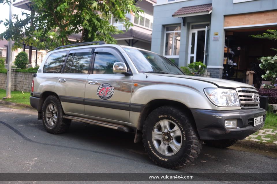

Hình này là xe đã được gắn bộ vỏ off road BFGoodrich KM2, bình thường xe nhìn còn nữ tính hơn thế này nữa cơ

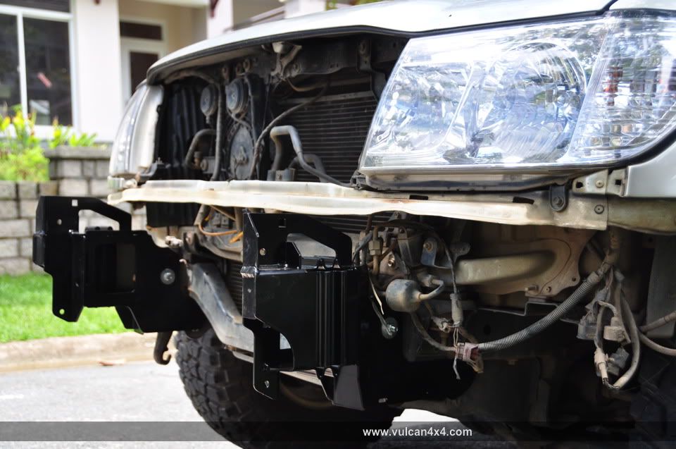

bắt đầu từ phần cản trước

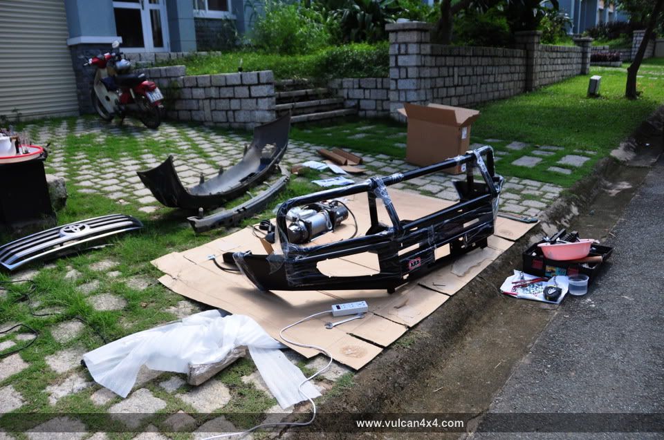

Sở dĩ phải thay cản là vì để gắn được tời chúng ta cần phải thay bộ cản nhựa của xe bằng bộ cản thép của ARB (một công ty chuyên sản xuất cản thép bảo vệ cho xe địa hình và các xe chuyên dụng như xe cứu hộ, chữa cháy, kiểm lâm...)
Đặc điểm của loại cản thép ARB này là nhẹ, cứng và tương thích hoàn toàn với hệ thống túi khí trên xe.

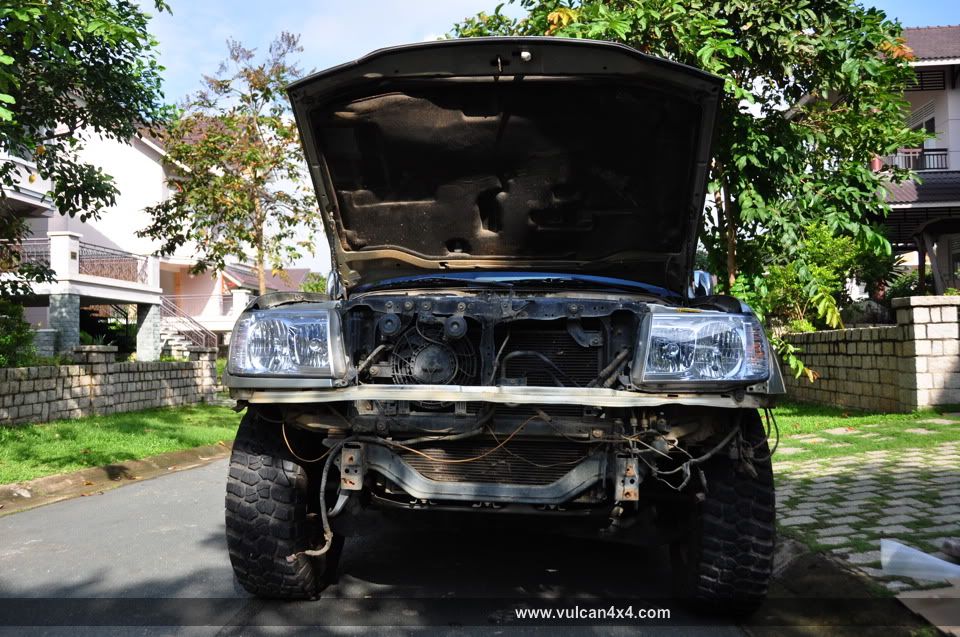

Sau khi tháo cản rin ra thì lắp vào cho em nó 2 giá đỡ để gắn cản thép.
Bộ cản độ của ARB vừa mới khui thùng
Cản trước, bên cạnh là quả tời XD 9000 của WARN và phía sau là cản rin sau khi tháo ra, chỉ có 1 miếng nhựa mỏng ten gió thổi cũng bay.

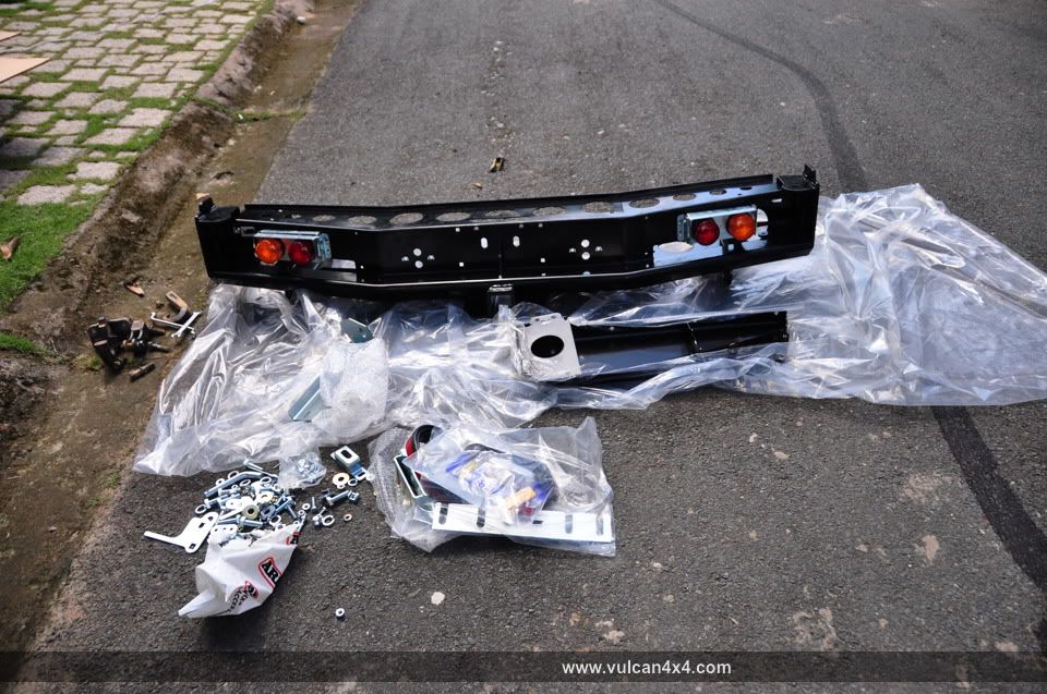

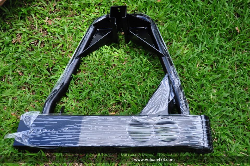

Cản sau

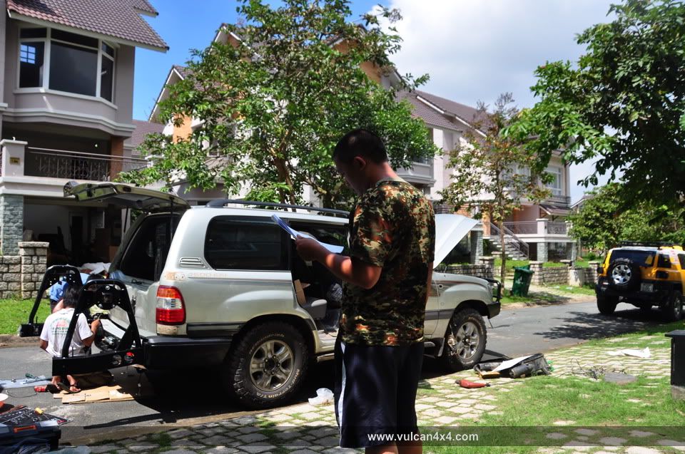

Giá treo bánh xe bên phải

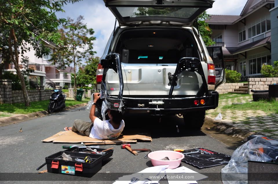

Lắp 2 giá đỡ bánh xe dự phòng vào cản sau, sở dĩ cần tới 2 vỏ xe dự phòng là vì trong một chuyến đi off road, đặc biệt là qua những cung đường có nhiều đá nhọn hoặc gốc cây khô, thì xe bị bể 2 lốp là chuyện bình thường, những ai đã từng đi off road tự nguyện hoặc bắt buộc phải đi công tác vào vùng sâu vùng xa mới thấy trang bị 2 vỏ xe dự phòng là hoàn toàn không dư thừa.

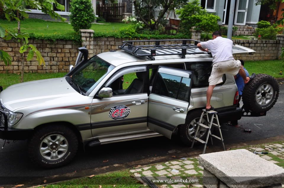

Sau 4 tiếng đồng hồ chiếc xe nhìn đã bắt đầu thay da đổi thịt, tuy nhiên đây chỉ mới có 10% chặng đường độ xe.

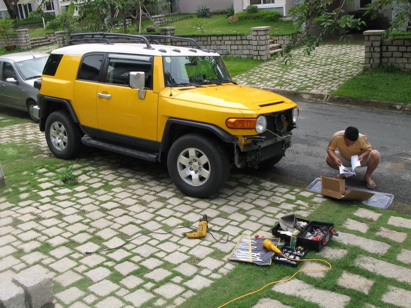

Anh em làm việc trong cái nắng dưới sự giám sát kỹ thuật của đồng chí ... kiến trúc sư FJFan.

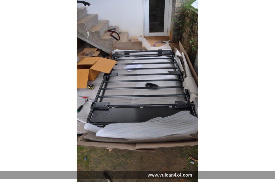

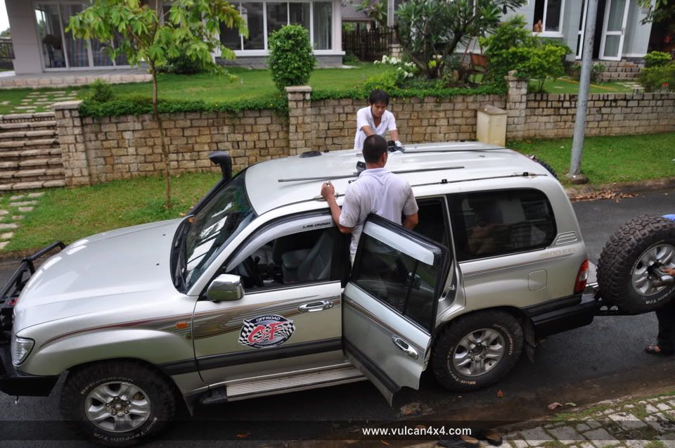

Sau phần cản trước, cản sau, giá treo lốp dự phòng là đến giá chở hàng trên nóc xe
Vì là đồ chế riêng cho xe Land Cruiser 100 nên không cần phải khoan cắt gì cả, mỗi xe có 1 bộ kit gắn lên xong là có thể lắp giá vào được liền
Gắn bộ kit (giá đỡ) lên xe
Lắp giá lên

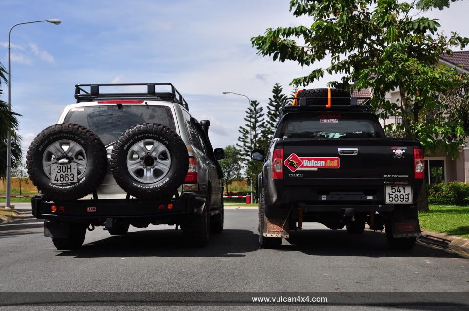

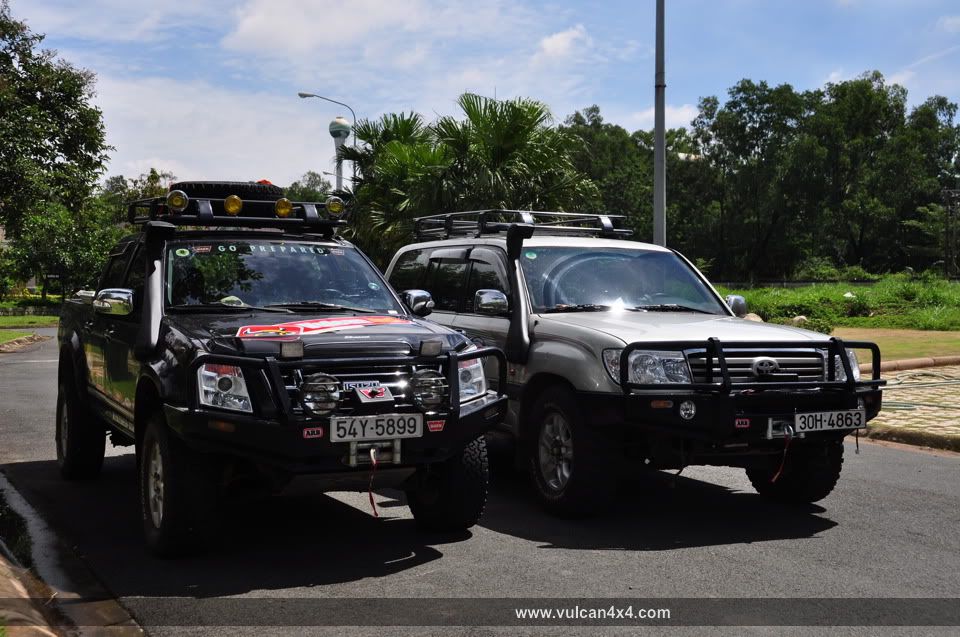

Thành quả của ngày làm việc thứ nhất (tổng cộng độ xe này hết 5 ngày)

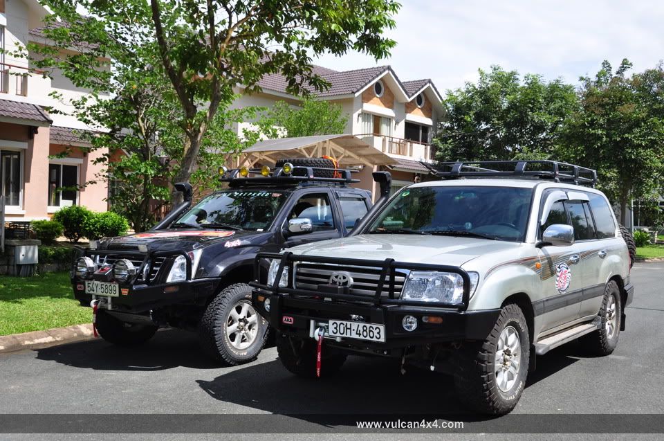

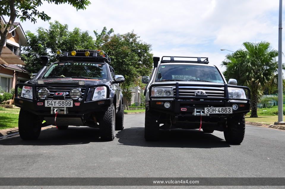

Chụp chung với Dmax One
Trước
Sau
Bên phụ
Bên tài
