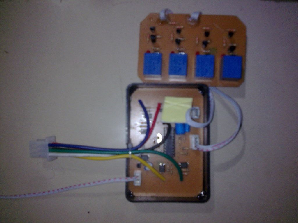

Bảng mạch In thủ công đã ra lò chiều hôm nay....!:)
Vì tất cả làm bằng thủ công nên rất vất vả các cụ ạ ! Nhưng không có gì là không thể với O-H cả! :D
Xem lại bản vẻ mạch in :D
Trong lúc chờ đợi làm vài tấm show hàng :))
ALIBABON
LÀM VIỆC VÌ ĐAM MÊ HỌC ?
:5: Giờ đem đi ngâm nước trè xanh ! :D
10 min sau em nó lộ diện thế này :D
Sau đó đem lên bàn ngồi khoan thêm 20 min....
Khoang xong lắp linh kiện và kiểm tra khoản 1 giờ nửa là có cái mạch tự làm như thế này! :D
Tất cả công đoạn làm cái mạch này chỉ có nhiêu đó ! :D

hai cụ nên đặt in mạch in không nên rửa bằng sunfat đồng vì loại này chạy một thời gian là xâm .ăn mòn đứt linh kiện cẩm thận sunfat đồng .và ic rọi 817 nên mua con ic chữ vàng loại này in lụa chạy không đạt còn ic 7805 nên để nằm áp sát xuống mạch để chóng sóc .em chỉ góp ý vậy thôi chúc hai cụ thành công .còn mạch đấu dây hai cụ cho em xem tý
G7Kaka
- Cái này đặt in mạch in 10 cái có được không bác Long!? Em thấy làm thủ công như 2 bác ấy là OK rồi, vì không phải ai cũng có cùng ý tưởng như bác chủ xe.
- Em thấy cứ làm như thế, vì mấy cái đồ của TQ cũng vài tháng là nó die rồi, ( hên thì 1 - 2 năm ). Làm thủ công theo đơn đặt hàng thì có thể bảo hành 1 năm :)) như vậy là quá tốt rồi... với lại cái này khi lắp vào tìm góc lag rút dây lại nên không có tưng như mấy cái DVD... nên em nghĩ vấn đề rung động là rất ít :D:cp

- Cụ xin sơ đồ làm gì cho mệt, con chịp phải nạp chương trình mới chạy được vì dùng vi điều khiển không dùng ic số.
