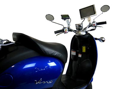

Chiếc xe tay ga này chứa đựng các tiện ích mà kỹ thuật số mang lại

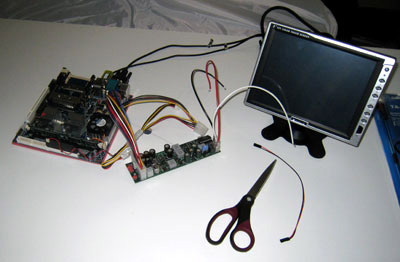

Bo mạch chủ ITX khá thích hợp để đưa vào xe tay ga vì kích thước nhỏ, có nhiều tính năng và tiêu thụ ít điện. CPU là của hãng VIA 1 GHz.

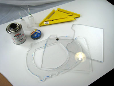

Một số dụng cụ như thước, keo dán, các mảnh nhựa để gắn linh kiện.

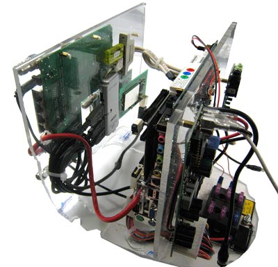

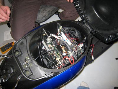

Hệ thống bao gồm bo mạch chủ được lắp dựng đứng để tích hợp nhiều thứ như bộ phận tinh chỉnh tín hiệu đài FM, thẻ Wi-Fi, Bluetooth, ổ USB, camera, GPS, màn hình LCD... mà không gây trục trặc gì.

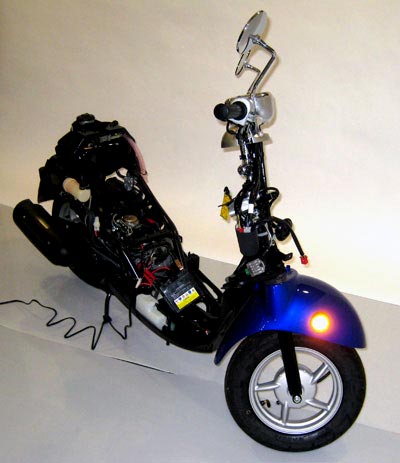

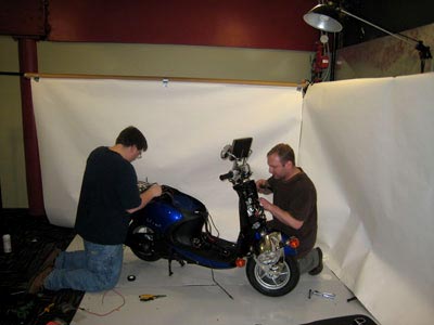

Sau đó, gỡ khung của xe để đặt hệ thống vào chỗ thích hợp.

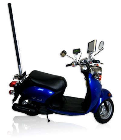

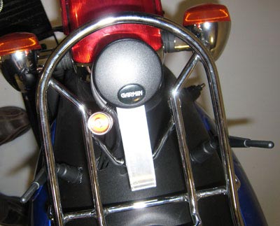

Phần đuôi xe có đủ các bộ phận như ăng-ten truy cập không dây, đầu cắm cho ăng-ten FM, GPS...
Hai kỹ sư Jared và Kevin đã dành 2 ngày để hoàn thành công việc này.

Thùng chứa đồ, nơi đặt hệ thống xử lý, có dây dẫn nối với thiết bị ngoại vi đặt quanh xe.

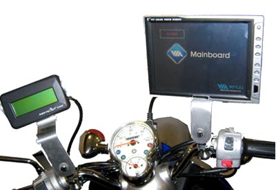

Thử nghiệm cho thấy hệ thống chạy tốt khi màn hình LCD hiển thị được bình thường.
