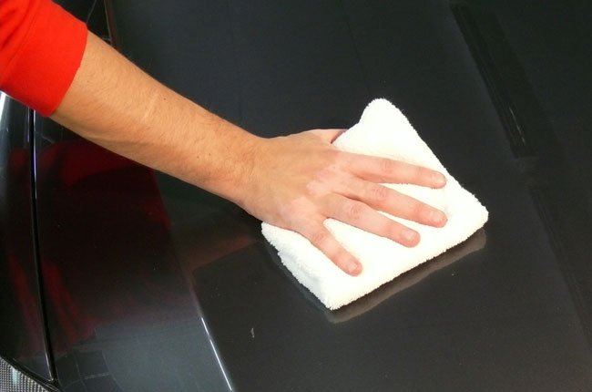

Wax nhanh mặt sơn Wax nhanh mặt sơn: Có hai cách là wax thủ công hoặc bằng máy (ở đây chỉ đề cập phương pháp wax thủ công).
Phun hóa chất bảo vệ nhanh mặt sơn lên bề mặt sơn còn ướt. Dùng khăn siêu sợi chuyên dụng lau khô bề mặt sơn sao cho tới khi bề mặt sơn khô và bóng đều.
