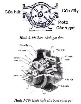

Cấu tạo của bơm cánh gạt tác dụng đơn gồm có một vỏ hình trụ trong đó có rôto. Tâm của vỏ và rôto lệch nhau một khoảng là e. Trên rôto có các bản phẳng. Khi rôto quay, các bản phẳng này trượt trong các rãnh và gạt chất lỏng, nên gọi là cánh gạt. Phần không gian giới hạn bởi vỏ bơm và rôto gọi là thể tích làm việc.
Với kết cấu bơm cánh gạt như trên, một vòng quay máy thể hiện một lần hút và một lần đẩy còn gọi là bơm tác dụng đơn. Bơm càng nhiều cánh gạt thì lưu lượng càng đều, thông thường số cánh gạt có từ 4 đến 12 cánh.
Nhược điểm của bơm cánh gạt tác dụng đơn là gây lên lực hướng kính lệch (từ khoang đẩy).

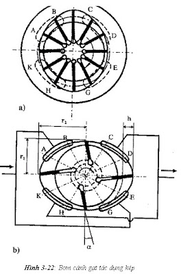

Hình trình bày sơ đồ kết cấu của một bơm cánh gạt tác dụng kép. Khác với trường hợp bơm tác dụng đơn, để tăng thể tích làm việc trong quá trình hút và quá trình đẩy người ta không bố trí roto và stato lệch tâm nhau mà mặt trong của stato có dạng những cung tròn có bán kính khác nhau nối tiếp nhau. Hai khoang hút và 2
khoang đẩy được bố trí đối xứng nhau qua tâm của vỏ. Như vậy sau một lần quay bơm thực hiện hai lần hút và đẩy. Để tăng chiều dài khe hẹp, giảm lực dẫn động các cánh gạt và tránh cho cánh gạt không bị kẹt người ta bố trí các cánh gạt nằm nghiêng so với phương hướng kính một góc = 6 đến 130 (Chú ý khi bố trí nghiêng như vậy, bơm chỉ làm việc theo một chiều).

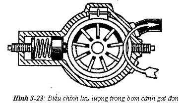

Hình thể hiện nguyên lý điều chỉnh lưu lượng trong bơm cánh gạt đơn bằng cách điều chỉnh khoảng lệch tâm giữa roto và vỏ bằng cách xê dịch vòng trượt.
